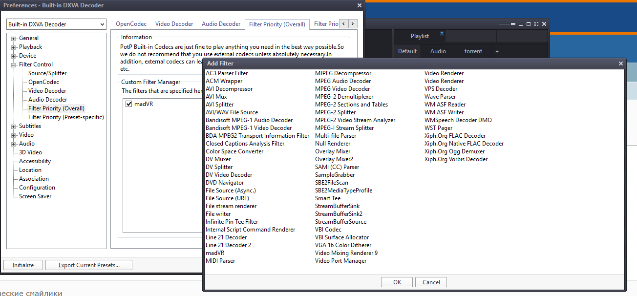

Не могу подключить SVP 4 к Daum Potplayer.
Делаю по инструкции https://www.svp-team.com/wiki/SVP:Daum_PotPlayer/ru, но у меня в списке фильтров нет "ffdshow filter video raw" Скриншот
Пробовал скачивать и устанавливать ffdshow, но не помогло.
Плеер последней версии 1.6.63891 (64 bit)
Windows 10 x64
CPU: i7-4700 HQ
GPU: GTX 860M
Если поставить ffdshow 64-бит, то он не может не появиться в этом списке. Потому что не может.

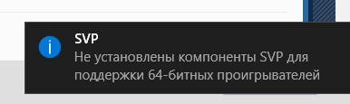

Скачал x64 версию ffdshow. Фильтр появился в списке. Сделал всё по инструкции, но теперь выдается следующее сообщение:
"Не установлены компоненты SVP для поддержки 64-битных пользователей"
SVP 4 все еще не работает
2017-01-17_23-48-24.png, 3.57 kb, 386 x 115

Re: Проблемы с подключением к Daum Potplayer
Менеджер установки > установить все, что нужно.
> "Не установлены компоненты SVP для поддержки 64-битных проигрывателей"
Предполагалось что это сообщение должно наводить на мысли wink
> Что нужно?
то, где написано "64 бит"
