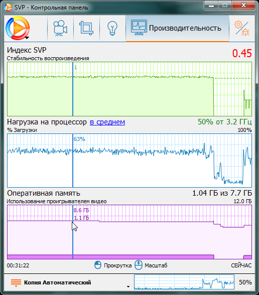

При воспроизведении следующего видео резко падает индекс стабильности, нагрузка на процессор падает и видео начинает воспроизводиться рывками. При перезапуске SVP индекс приходит в норму, и нагрузка возвращается к уровню первого видео. Из-за этого приходится перезапускать SVP перед каждым воспроизведением. Использую SVP 4 Pro c Plex Media Player. На картинке слева - первое видео после перезапуска, справа - следующее.

Спасибо за присланный отчет.
В журнале видно причину: неверное определение частоты кадров плеером Plex Media Player.
23:00:05.579 (I): Media: video 1920x1080 [PAR 1.000] at 23.976 fps [constant] (via video player)
23:04:30.096 (I): Media: video 1920x792 [PAR 1.000] at 52.745 fps [constant] (via video player)
Во втором случае частота кадров определилась неверно (52.745 fps). На работу плеера мы повлиять не состоянии, а обходное решение имеется: если все видео имеет заранее известную исходную частоту кадров 23.976 к/сек, то можно выбрать фиксированный коэффициент повышения плавности = Movie x2,5.

Спасибо за ответ, поставил Movie x2,5, переключил на следующее видео, повторился график из первого поста. Пощёлкал по разным видео, обнаружил, что если перезапустить следующее видео, то начинает работать нормально. Стабильно работает только каждое второе воспроизведение, т.е. доиграло первое видео, запускается следующее - нестабильно, перезапустил - нормально, перезапустил ещё раз - опять нестабильно, в третий раз - нормально.
21:12:12.976 : Playback [304c3263]: playing at 59.9401 [23.976 *5/2]
21:12:22.149 : Playback [2bf1e3a1]: playing at 56.114 [56.114 *1/1]
21:12:27.555 : Playback [ff672c7]: playing at 59.94 [23.976 *5/2]

А, точно. Добавление к решению из предыдущего сообщения (Movie x2,5). Чтобы плавность включалась и для видео с неверно определенной частотой кадров надо увеличить значение настройки frc.target.max=47 до 60, например. Тогда я ожидаю, что все открываемые видео-файлы начнут играться с плавностью.
Меню SVP в трее - Настройки - Дополнительные настройки - Все параметры...

Проверил, всё работает, спасибо за оперативный фикс! Остался вопрос, расхождение фпс на десятые и сотые доли как-то сказывается на воспроизведении?
20:00:55.131 : Playback [e3d3bb34]: playing at 60.0911 [24.0365 *5/2]
20:00:50.371 : Playback [5f5b6b78]: playing at 59.9611 [23.9844 *5/2]
20:00:45.916 : Playback [a97ad823]: playing at 59.9401 [23.976 *5/2]
нет, до тех пор пока "*5/2" - все хорошо
