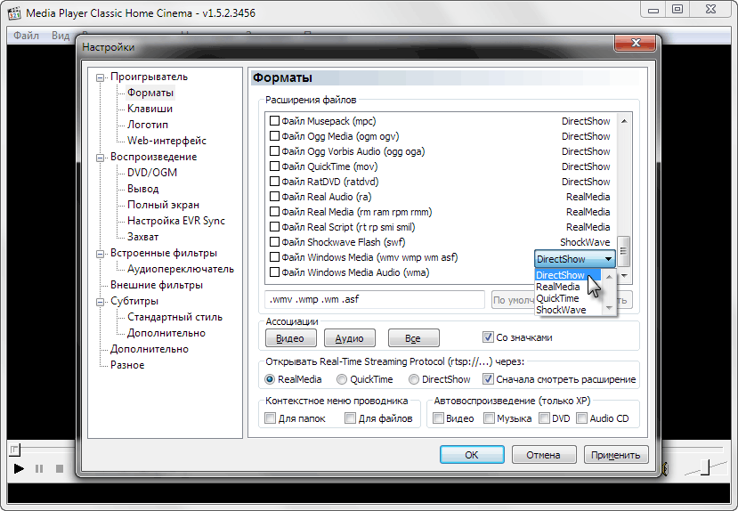

не могу заставить ffdshow подключаться при проигрывании файлов с расширением wmv
Надо для wmv отключить DMO. Это можно сделать в MPC-HC например так:
вид - настройки - проигрыватель - форматы - найти строчку wmv и выбрать для нее DirectShow - OK
http://www.svp-team.com/forum/misc.php?item=702
wmv_DirectShow.png, 29.89 kb, 829 x 574

По поводу wmv: у меня стоит настройка DirectShow, как у вас на скриншоте. Видимо, не это влияет.

Кстати, вы говорили про нелёгкий способ отключения DMO-декодеров посредством установки кодек-паков для просмотра wmv через ffdshow. У Rimsky на сайте этот процесс описан так:
В Windows 7 можно отключить встроенные DMO кодеки, FFDShow и Haali Splitter универсальнее и качественнее. Отключение осуществляется сменой расширения на bak у файлов MP3DMOD.DLL, MP4SDECD.DLL, MPG4DECD.DLL, MP43DECD.DLL, msmpeg2adec.dll, msmpeg2vdec.dll, mfds.dll в папке Windows\System32 (Windows\SysWOW64), файлы .bak остаются в той же папке. Работает только под пользователем с правами администратора! После отключения встроенных кодеков для воспроизведения видео и аудио в Windows Media Center и Windows Media Player будет использоваться могучий FFDShow и Haali Splitter, но некоторые функции, к примеру Live TV и оценка производительности Windows, перестанут работать.
По-моему, это относительно удобный способ их "отключить", если сработает, конечно...
