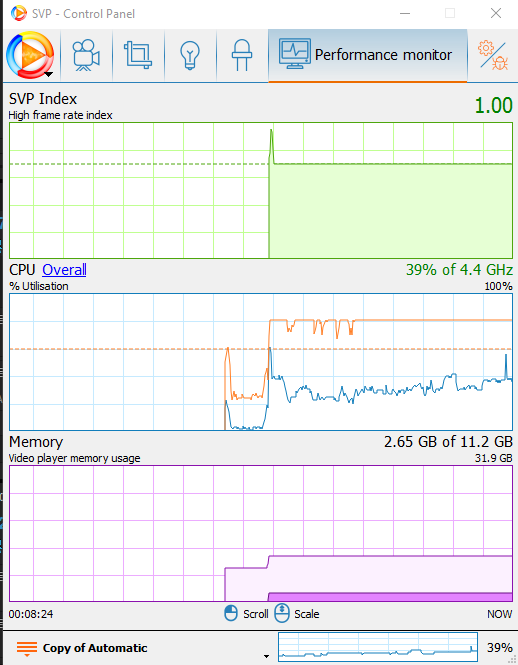

sickjoy
И все же. Какое значение Индекса SVP при проигрывании 4K?
SVP меню в трее - Утилиты - Графики производительности
6 (edited by sickjoy 03-10-2016 22:01:43)
Re: LED Light Тормозит при 4к видео
~5 минут фильма.
+ открыты Adobe Premiere, After Effects и Firefox
svp-index.PNG, 36.17 kb, 518 x 665
