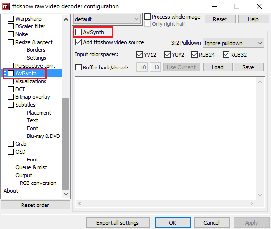

Здравствуйте.
После обновления про до 93, когда было предупреждение о том, что обновление затрёт и все профили заодно, плеер прекратил работать с свп вовсе. Постоянно на любых видео горит такая надпись. уже переустановил всё как надо, и кодеки, и свп, ничего не помогает. Скрин прилагается. Сообщение всегда одно, цифры скрипта разные. как быть?
P.S. вопрос в силе с чисто теоретической точки зрения теперь. раз 20 запустил видео, плеер залагал сильно и запустился перехват СВП О_О  . Теперь работает. Как это решить на будущее?

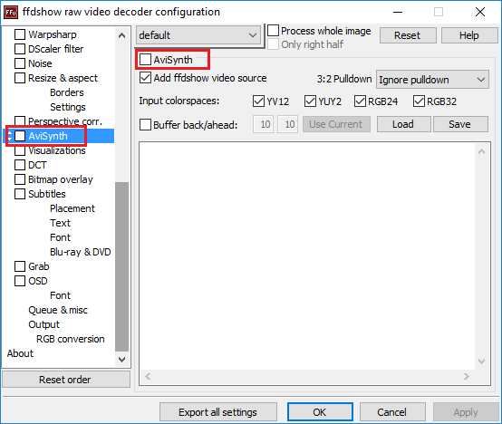

Ошибка связана с тем, что в какой-то момент, обычно при нештатном завершении плеера в настройках ffdShow остается включенной галка Avisynth.
В таком случае надо открыть плеер, открыть окно настроек ffdShow и выключить галку Avisynth.
Действия в случае с плеером MPC-HC: меню Вид - Настройки... - Внешние фильтры - двойной клик на ffdShow raw video filter - отключить галку Avisynth - OK - OK
