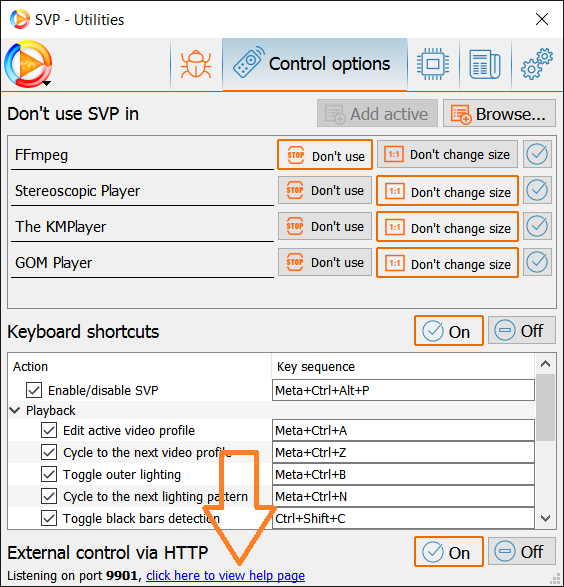

см. картинко
оно умеет
а) менять параметры в конфигурации
б) инициировать действия из списка "горячих клавиш"
хорошо, переключение видеопотоков вполне можно ловить, сделаем
remote-help.png, 42.24 kb, 564 x 587

У меня это окно без линка билд 4.0.0.72 и если ссылка на http://127.0.0.1:9901/help, то мне особо это не поможет: как переключиться в 3D HSBS?
Re: Несколько видеопотоков в одном файле
Так не бывает
http://127.0.0.1:9901/?!stereo_toggle
работает, переключает три режима по кругу (normal,SBS,OU)
вот только что проверил
если нужна команда что бы вот сразу указать "OU" - то такой сейчас нет
нужна? о_О

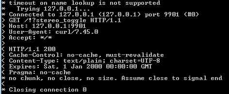

У меня ничего не происходит. В curl пишет HTTP/1.1 200 меню не меняется, никаких сообщений OSD не отображается. Билд 4.0.0.72.
ну так наоборот же... "?!"
? отделяет начало параметров, потом сами параметры
Блин, ступил. Так работает.

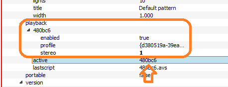

Вер. 74: через HTTP можно устанавливать режим стерео - в конфигурации в разделе "rt" во время воспроизведения появляется новый раздел.
1. Узнаем текущий активный "объект воспроизведения" - rt.playback.active
2. Смотрим всякое в rt.playback.<объект>
Сейчас там можно изменять только значение stereo
