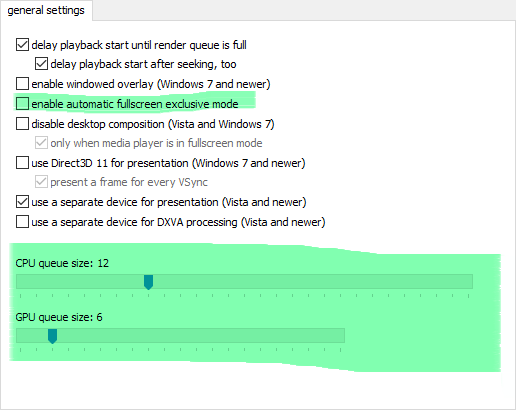

В MadVR:
- отключение эксклюзивного полноэкранного режима убирает большинство вылетов при перемотке
- уменьшение количества кэшируемых кадров:
     > уменьшает время до заполнения кэша при перемотке, что снизит риск вылетов при частых перемотках и
     > снизит затраты оперативной памяти и памяти видеокарты, а возможно и вылеты на hi-res видео, также
     > возможно увеличение производительности, но увеличивается риск появления дропов.

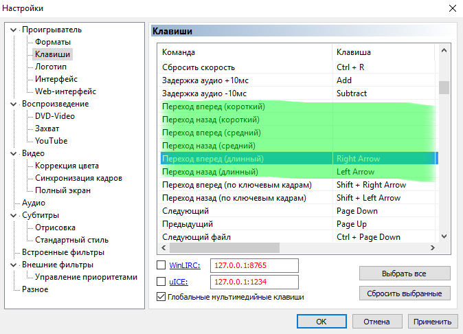

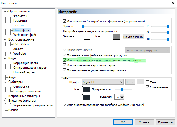

В плеере:
- включение предпросмотра при наведении на полосу прогресса и
- увеличение интервала перематываемого времени по горячим клавишам
сократят время на поиск.

Также на скорость заполнение кэша влияет качество уплавнения SVP, но для решения этих проблем его снижать не стоит.
Скрины:
включение предпросмотра.png, 54.38 kb, 674 x 486
изменение интервала перемотки.png, 70.86 kb, 674 x 486
отключение полноэкранного режима и уменьшение кэша.png, 28.96 kb, 516 x 410
отключение полноэкранного режима и уменьшение кэша.png 28.96 kb, 886 downloads since 2016-02-08
вот эта бяка как раз и не нужна была мне, но MadVR её в наглую поставил портя весь интерфейс плеера. Посмотрю что будет.

Re: SVP MPC x64
74LS00 wrote:
В плеере нет меню "Проигрыватель-Интерфейс"
Скриншот с Media Player Classic - Black Edition, в оригинале видимо нет предпросмотра (
