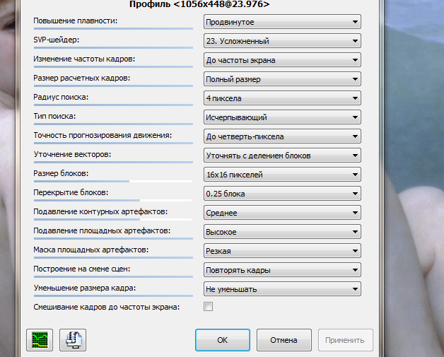

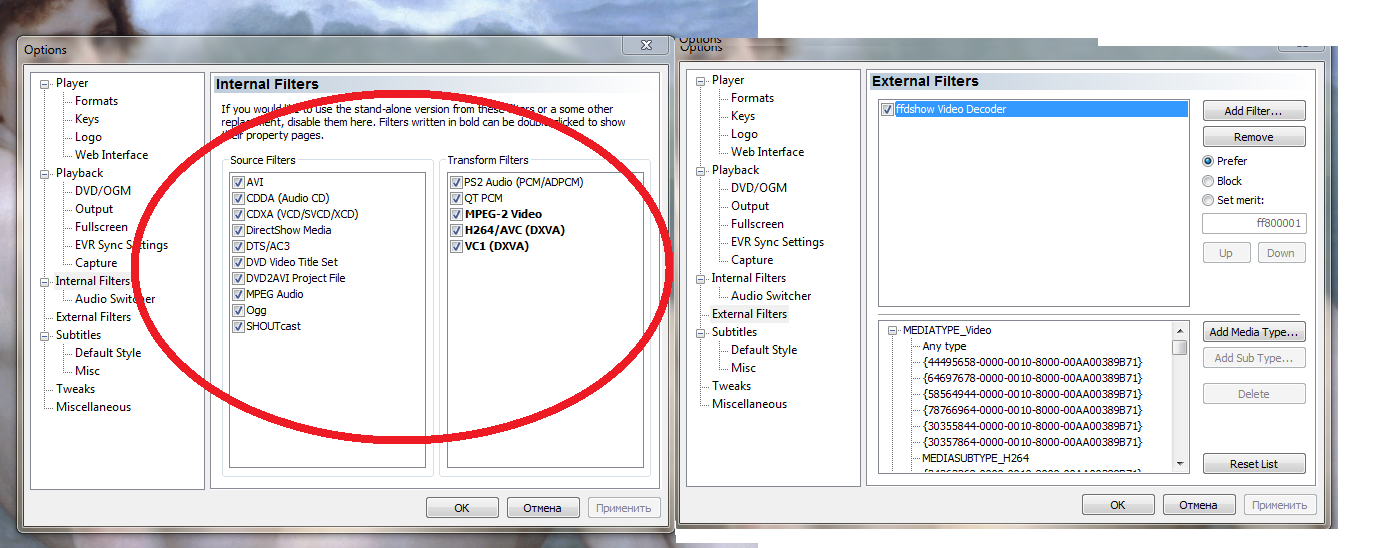

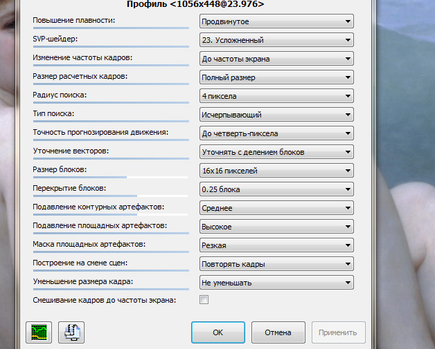

Добрый день.  В свп не хочет работать куда, цпу превозмогая работает на 95%, а гпу 15-20 % в пике. Все дело в том, что без свп нагрузка на цпу ~40-50% на том же бд рипе 4,5г.  Гпу ускорение включено, И5-760-2,8. ПЕЧЬ460гтх-1г дрова последние. Стоит фулл набор кодеков и свп последняя. И второе, нормально, что приложенная картинка с кодеком отличается от той которая в инструкции настройки.?

Последние не подходят,ставить надо 275.33 и не надо в SVP настройки выкручивать по максимуму.
Для CUDA нужен CoreAVC.
Если к-лайт то удалить нафиг.

Спасибо, настройки не по максимому, просто при этих минимум размытия на границе одного бд рипа, на остальных делаю настройки ниже, качество выше, просто рип вредный попался. Есть информация о поддержки свп дров 280? Где можно это отслеживать? А по поводу снимка3, это нормально что у меня в списке так мало фильтров?
Re: Не работает куда?
тогда сейчас снесу к-лайт. Мне нужно свп сначала сносить? Я правильно понял, что нужно установить CoreAVC™ Professional Edition ? Если свп сносить придется то при установке галочку поставить на установку ффшоус?
