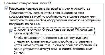

konstanitinqq
если дело в жеском может помочь в диспетчере устройств в свойствах жеского выставить галочки
http://www.svp-team.com/forum/misc.php?item=1828
