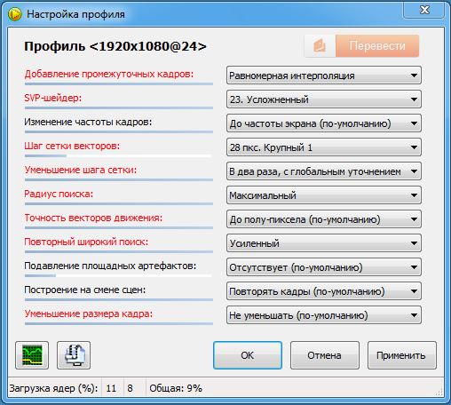

Re: Настройки для максимального качества изображения
MAG вроде заходил в эту ветку, надеюсь, отпишется.
По поводу уровней и тп - это где уменьшать? Я пользуюсь экспертным меню, в скрипты не лезу - не умею.
Вот настройки которые дали наилучший результат, но не без артефактов совсем.
Режим с маскированием интересно попробовать.
434343.JPG, 66.18 kb, 508 x 456
В файле override, который находится в корне папки SVP. Изначально все настройки там, как комментарии (знак комментария //). Если убрать // перед строчкой, то можно править, как душе угодно. Если что то не понравится, можно обратно закомментить или просто вытащить этот файл из папки.
