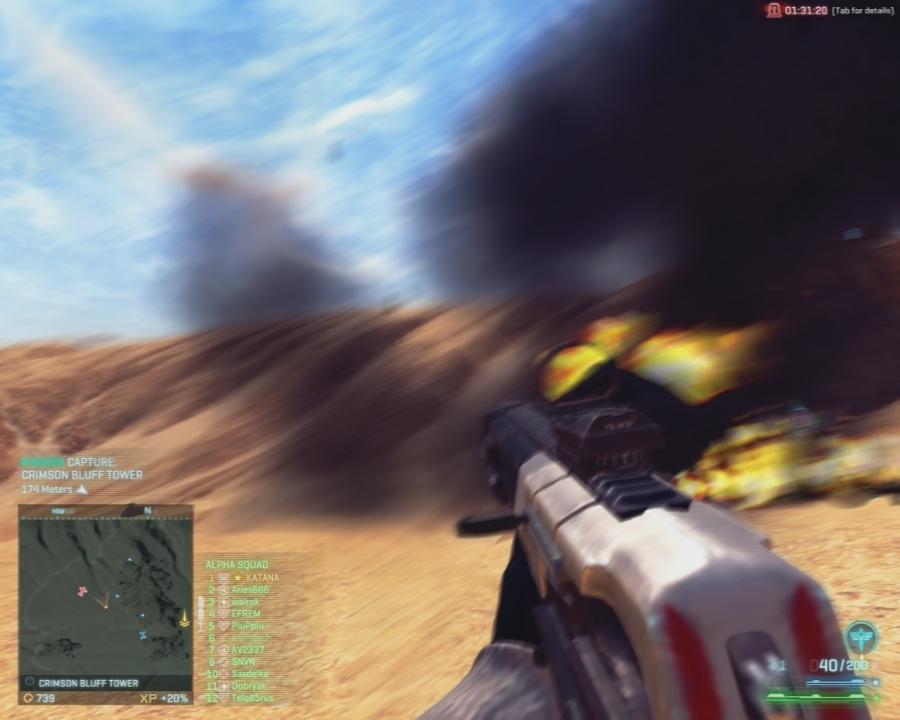

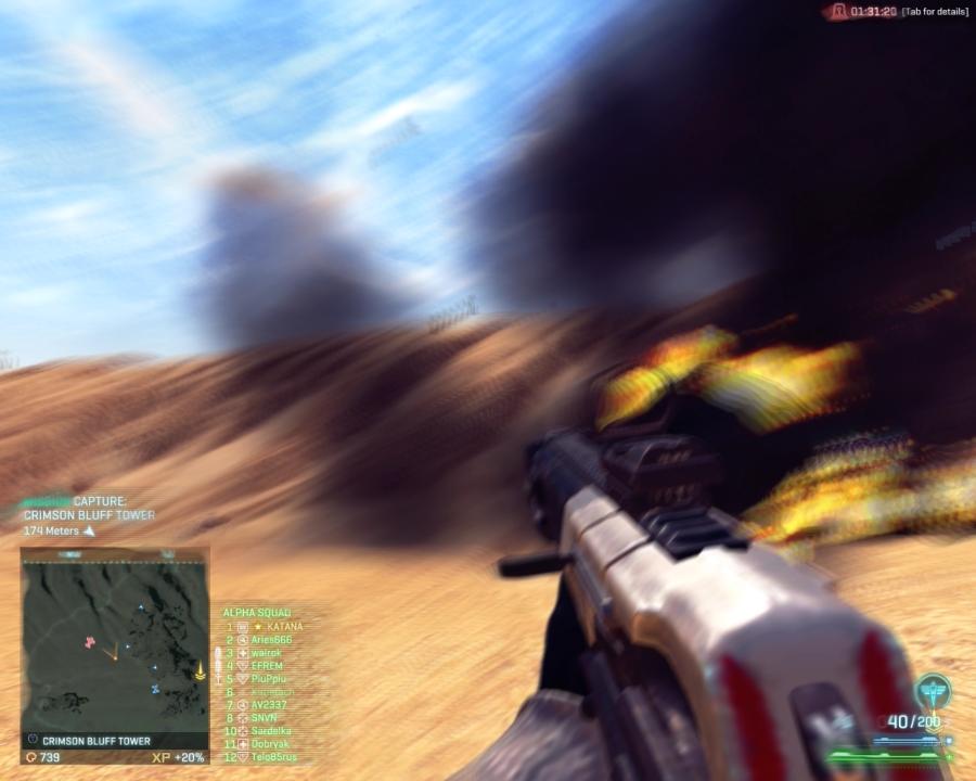

Действительно, стоило мне поставить количество потоков 4 (CPU Core2Duo + видеокарта 8600GT) и крэши прекратились, всё замечательно перекодировалось (и игровое видео и видео с регистратора), на заметно более высокой скорости и я видел, что оба ядра загружены на 100% - это приятно наблюдать - значит, дома на более скоростном процессоре и 5 потоках скорость будет еще выше.
Я сразу стал сравнивать результат со старым скриптом, который работал по схеме 30 to 60 (SVP) to 30 (old MotionBlur script). Новый скрипт на 8:3 заметно уступает в качестве старому (см. два скриншота для сравнения).
На 16:4, если смотреть покадрово, я уже не вижу разницы, но в целом смотрится не так хорошо, как предыдущее сочетание SVP + MMotionBlur. Я не могу точно объяснить почему, возможно просто эффект пласебо.
Судя по всему, крэш с svpflow_cpu был связан именно с неправильной настройкой потоков - имеет ли смысл выкладывать тестовые кадры на которых происходил крэш?
В целом новый скрипт на 16:4 вполне юзабелен как по качеству, так и по скорости, старый скрипт хоть и хорош, но обрабатывать на скорости 3 фпс это слишком.  Благодарен Вам за проделанную работу!

Dave_Scream
новое видео выглядит не так хорошо
дык да, здесь получился другой алгоритм
что бы получилось похоже, надо делать очень много шагов, не 8
функция MFlowBlur, которая строит много промежуточных кадров и смешивает их между собой
это очень схематичное описание работы  big_smile
она это делает по векторам, грубо говоря для  вектора длиной 10 пикселей будет "построено" 10 "промежуточных кадров", для 100 - 100

Предыдущий скрипт, использующий более продвинутую MFlowBlur на моём i3570k + GTX260 отрабатывает на 13-14 fps, в сложных местах проседая до 2х фпс. То есть включение мультитрединга значительно повысило производительность, думаю, 3-14 фпс это не 3фпс, думаю, буду пользоваться всё-таки им.
И небольшое дополнение. Скрипт крэшился хаотично в библиотеках SVP и MVTools, в гугле нашел решение, и оно мне помогло, - убрать функцию Distributor() в конце скрипта, которая вроде собирает кадры в один при многозадачной обработке. Пишут, что VirtualDub делает это сам, и эта функция не нужна. Убрал её и больше не крэшит.
Вообще, конечно, приятно наблюдать, как мой недавно купленный "монстрик" i3570k на 4.7ггц работает на всю катушку!
http://cs617416.vk.me/v617416838/6645/SaHmTB9Z9rw.jpg
