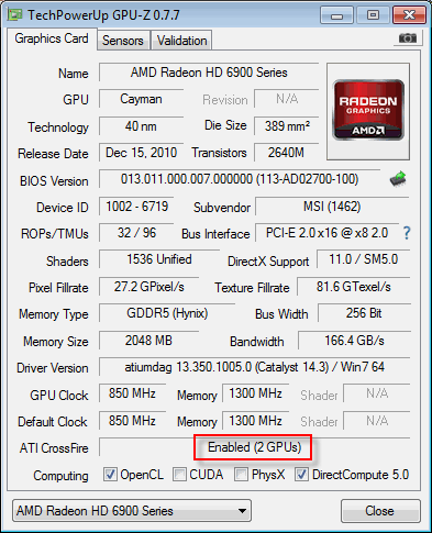

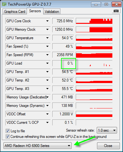

Доброго времени суток.
Поставил PotPlayer 1.5.45955 x32 и SVP 3.1.5 (в сборке).
Загружается исключительно проц! В SVP выбрано GPU ускорение, но толку нет.
Что я упустил?
PS
i5 2500K
ati 6970 CrossFire

Re: Не загружает GPU
Igrek
1. Чем измеряете?
2. Что показывает GPU-Z напротив GPU Load?
3. Что показывает GPU-Z о поддерживаемой версии OpenCL?
Так у Вас два процессора GPU на борту видекарты. Работают в режиме CrossFire. В выпадающем списке две строчки? Может нагрузка идет на второй видеопроцессор? Или просто некорректно отображается?
http://www.svp-team.com/forum/misc.php?item=3109 http://www.svp-team.com/forum/misc.php?item=3110
Жду информации насчет загрузки по второму видеопроцессору.
Igrek_GPU-Z_1.png, 16.13 kb, 393 x 485
Igrek_GPU-Z_2.png, 11.12 kb, 393 x 485
тоже 0%. это я сразу посмотрел.
