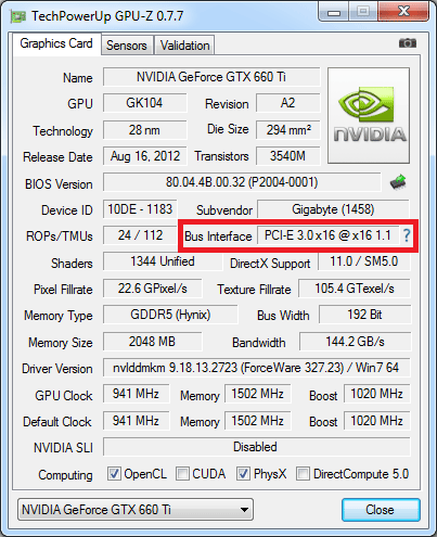

А, ну это совсем другое дело. Это нехватка производительности системы. Если процессор и видеокарта при этом не нагружены, то очень похоже на пропускную способность памяти. Ну и проверить еще не помешает в каком режиме видеокарта работает PCI-E x16 или в аварийном PCI-E x1. Это тоже сильно снижает производительность.
что значит в аварийном режиме? этот режим штатный и экономит энергию.
Re: Видео запаздывает
S_Snake
Ну тогда нагрузить видеокарту и посмотреть на показания. Для этого служит знак вопроса справа от выделенного поля. Это все лирика.
