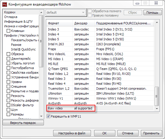

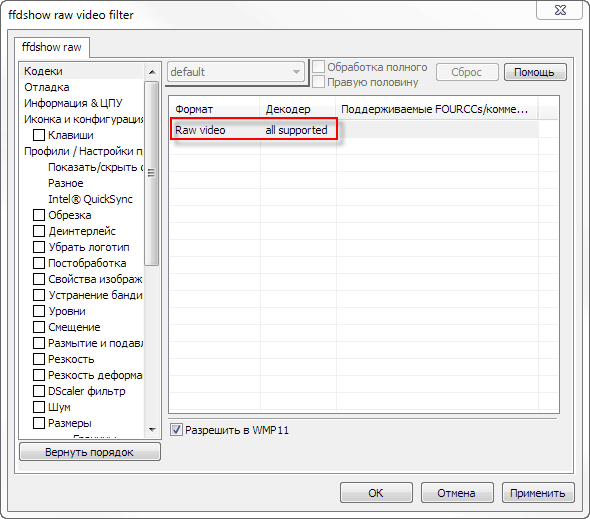

semmaxim
Открыть свойства ffdShow и указать для Raw video значение all supported
http://www.svp-team.com/forum/misc.php?item=2903 http://www.svp-team.com/forum/misc.php?item=2904
raw_in_ffdShow_decoder_.png, 18.91 kb, 568 x 479
raw_in_ffdShow_raw.png, 13.42 kb, 590 x 519

Спасибо, помогло! Может, добавить на wiki?

semmaxim
Она есть под спойлером показать
в свойствах ffdshow разрешены все кодеки для воспроизведения:Показать картинку

Re: Как активировать LAV Video Decoder с SVP
semmaxim
Пожалуйста. Это второй случай за неделю с выключенным форматом Raw video внутри ffdShow.
При установке полного пакета SVP эта настройка ffdShow должна выполняться автоматически в процессе установки.
Но и в этом и в том случае ставился ПОЛНЫЙ SVP, но настройка не применилась. Будем смотреть, почему. В следующей версии SVP будет исправлено.
Добавление в wiki пока не требуется.
