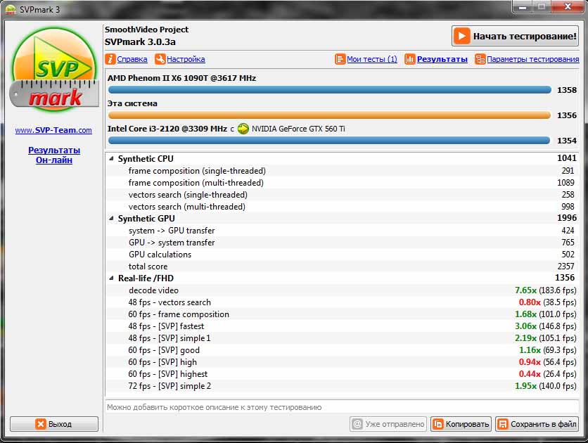

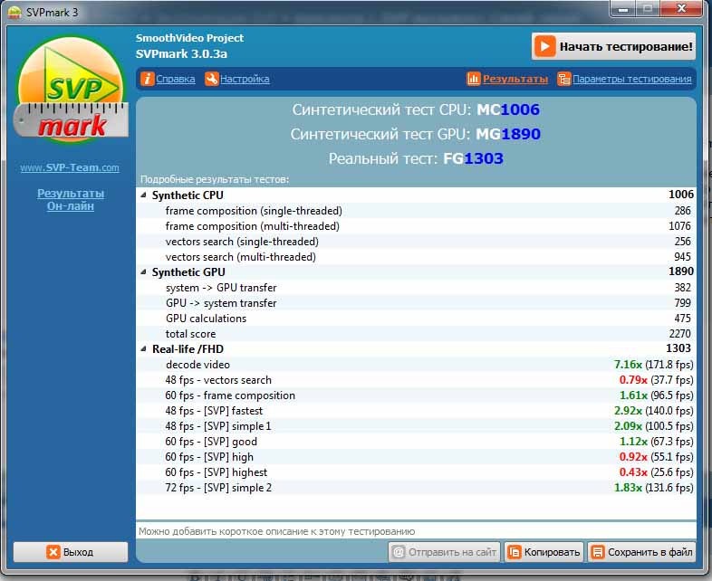

svpmark dr этот скин марк после переустановки драйвера видеокарты указанным ниже способом в целом цифры немного выросли, если сравнить то "Чуток"....

а) SVPMark FHD c GPU-ускорением проходит?

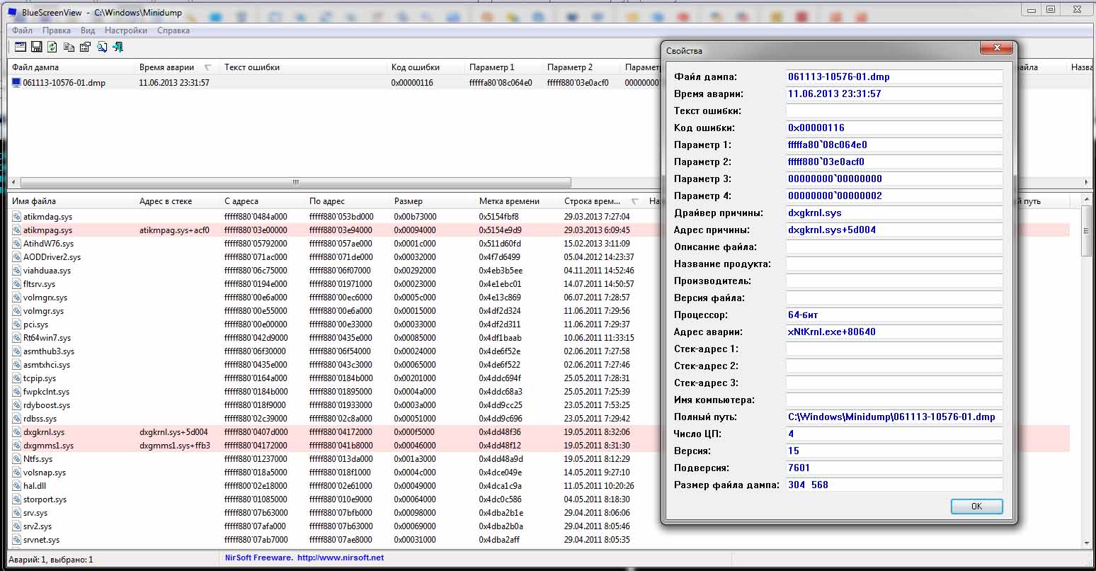

б) какая ошибка блюскрина? посмотреть можно через это

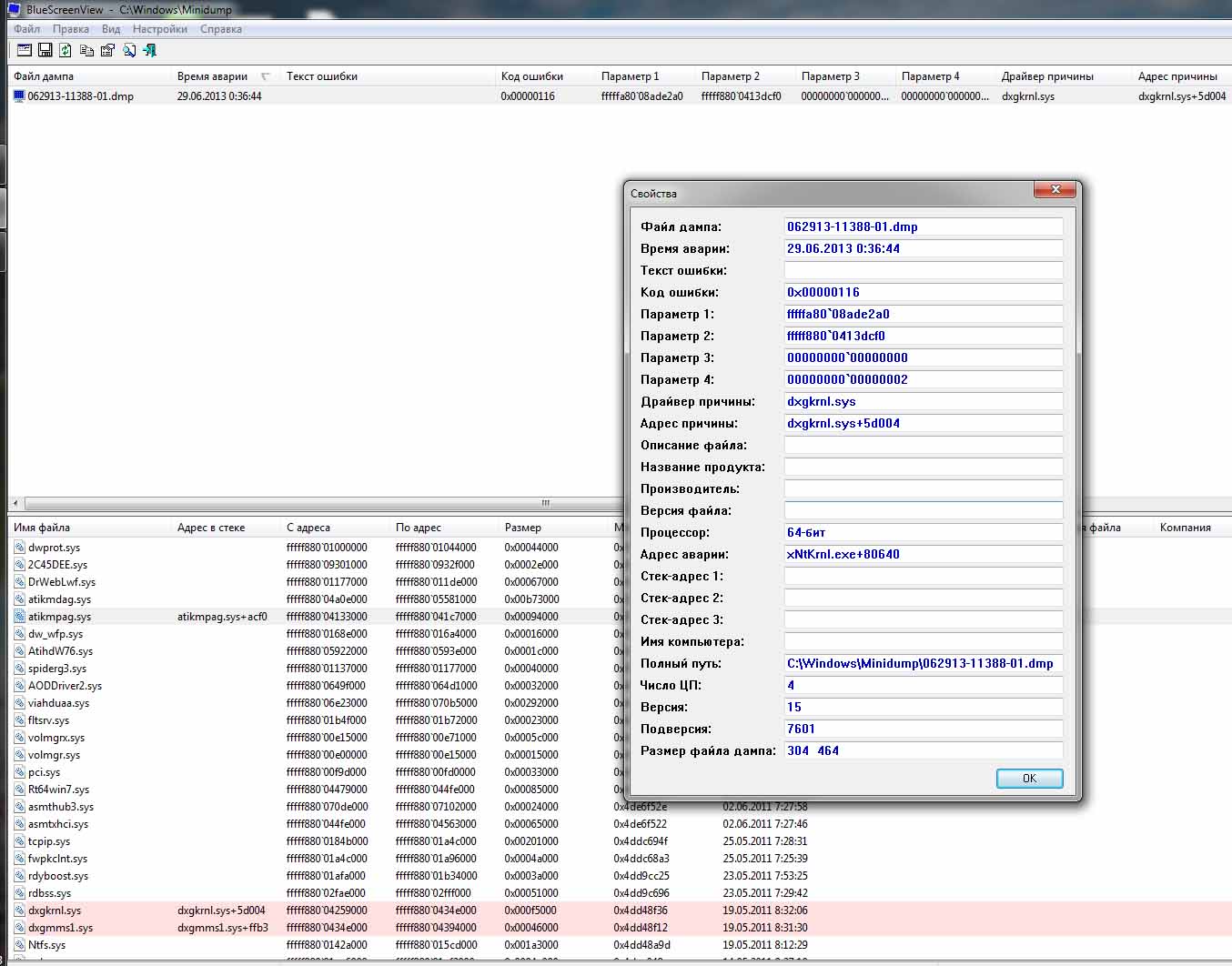

скрин
Re: просмотр c SVP вызывает Синий экран
http://msdn.microsoft.com/en-us/library … 85%29.aspx
ERROR_INVALID_EA_HANDLE
    278 (0x116)
    The specified extended attribute handle is invalid.
http://msdn.microsoft.com/en-us/library/ms837851.aspx
A file contains a reference to an extended attribute that does not exist. Either the disk partition is damaged or the extended attribute system file has been improperly modified.
Run the Chkdsk utility with the /f switch on the disk.
