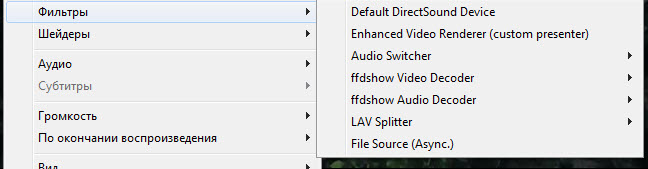

Нет, ffdshow 32-х битный (x86)
список используемых при просмотре декодеров, сплиттеров, фильтров.jpg, 32.98 kb, 648 x 169
список используемых при просмотре декодеров, сплиттеров, фильтров.jpg 32.98 kb, 889 downloads since 2013-06-04

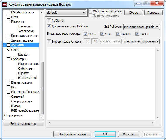

В ffdshow есть вкладка AviSynth? Может обработка скриптов не установлена?

Вкладка есть. Как установить отработку скриптов?
http://www.svp-team.com/forum/misc.php?item=2566
Запустить менеджер с правами администратора?
Запускал, не помогло.
ffdshow.jpg, 88.44 kb, 568 x 479
