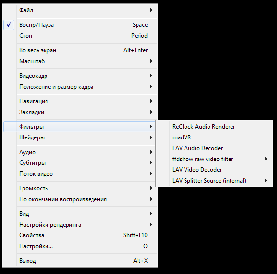

81 (edited by TheLelik 25-02-2014 14:54:21)
Re: Идеальный профиль свп
Сразу извиняюсь за свою неграмотность в опросах SVP, только начинаю приобщаться к фильмам с 60fps wink

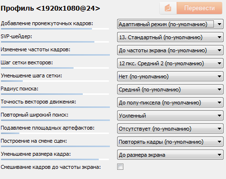

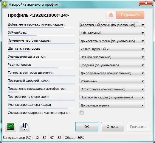

Попробовал ваш скрипт из  этого поста. Файл override.js закинул в папку с установленным SVP (C:\Program Files (x86)\SVP), забэкапив предварительно оригинал.
Мои настройки SVP 3.1.5
http://www.svp-team.com/forum/misc.php?item=3040&download=1
Фильтры:
http://www.svp-team.com/forum/misc.php?item=3041&download=1

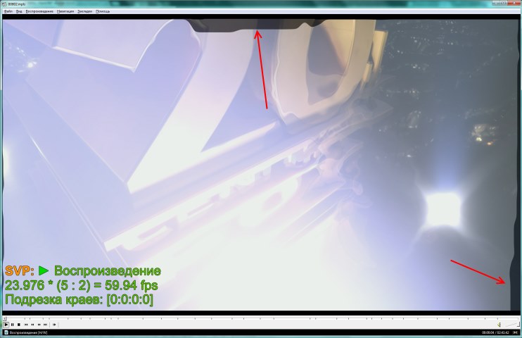

В итоге имею такие артефакты:
http://www.svp-team.com/forum/misc.php?item=3042&download=1
Подскажите, в чем моя ошибка? Нужен ли мне был еще MSmoothFps.avs?
TheLelik
Это волновые артефакты на черных краях кадра. Эти края надо отрезать. Используйте настройку подрезка краев.
83 (edited by gaunt 25-02-2014 15:27:53)
Это результат наличия тонких черных полос на исходном видео . От скрипта независит .
Избавиться можно двумя путями :
1 Обрезать по 4 пиксела с каждой стороны
2 Использовать процессорное построение . В этом случае лучше использовать полупиксел , если , конечно , тянет .
П.с. : скрипты , что в этой теме , предназначены для ознакомления с возможностями свп . Как и показать нереализованные способности .
Никаких гарантий отсутствия артефактов - это ужасное преступление против возможностей поиска и анализа посредством непохожести блоков изображения  smile  Но это к девелоперам .
84 (edited by TheLelik 25-02-2014 16:28:06)
Спасибо за совет насчет обрезки, от артефактов по краям удалось избавиться.
Если я вас правильно понял, то настройки под предложенными вами скрипт, мной сделаны верно?
Можно ли еще что-то "улучшить/повысить" в настройках с моего скриншота?

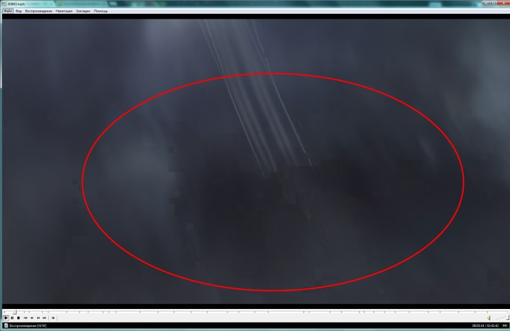

На фрагменах видео с быстрым движением объектов в кадре наблюдаю появление квадратов. Кадр с быстро летящим самолетом серого цвета на сером же небе (Аватар 3м:19сек).
http://www.svp-team.com/forum/misc.php?item=3044&download=1
По поводу использовать ЦПУ построение. Это значить снять галку "GPU-ускорение OpenCL"? Пробовал с настройками из скриншота ЦП нагружен около 50%.

С этим моментом - действительно сложно . Дело в том , что поиск происходит блоками . Т.е. кадр режется на блоки .
Берется блок из одного кадра и ищется похожий в другом .
Чем бледнее видео , тем сложнее получить достоверные вектора . В сегодняшнем свп , представляющем строго идеологическую пирамиду уровней - совместить несовместимое нельзя . Спросите у Chainik , чем ему поможет учет цвета (15-25% нагрузки на камень) в этой картинке .
Можно пробовать ограничивать радиусом поиска :
analyse.main.search.coarse.distance    = 6;
или радиусом и порогом повторного широкого поиска :
analyse.main.search.coarse.bad.sad    = 28;порог
analyse.main.search.coarse.bad.range    = -32;радиус
Но на резком видео будет хуже .
Есть возможность использовать умолчательный , адаптивный от резкости поиск , но тогда лучше вернуться на умолчательные настройки . Объяснять почему - долго , да и сходу непонять .
Собственно , вылетающие квадраты - это неправильно найденные вектора ...
Дальше - колдовство с уровнями - это совсем темная материя  smile

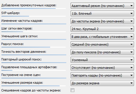

Правильно ли я понимаю, что речь идет про настройку:
http://www.svp-team.com/forum/misc.php?item=3046&download=1

Мои текущие настройки под ваш скрипт:
http://www.svp-team.com/forum/misc.php?item=3047&download=1
