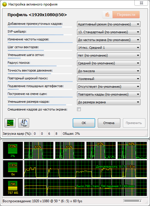

Это видео имеет разрешение 1920x1080 и чересстрочный тип сигнала, который после деинтерлейса дает 50 к/сек.
Повышать плавность 50 к/сек намного труднее, чем стандартному материалу 24 к/сек FullHD. В SVP по-умолчанию для этого даже не предусмотрено соответствующего профиля.
Мне пришлось добавить профиль: меню - Профили настроек адгоритмов - Добавить...
и снизить некоторые значения настроек, чтобы это видео заработало у меня без тормозов.
http://www.svp-team.com/forum/misc.php?item=2346

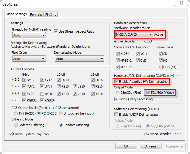

Для качественного аппаратного деинтерлейса необходимо выбрать CUVID декодер и включить деинтерлейс с удвоением частоты кадров.
При воспроизведении в MPC-HC: меню Воспроизведение - Фильтры - LAV Video decoder:
http://www.svp-team.com/forum/misc.php?item=2347
Далее либо переключить монитор в режим с частотой вертикальной развертки 50 Гц, либо добавить и настроить профиль SVP для повышения плавности 50 > 60 fps. После этого бегущая строка движется плавно.
