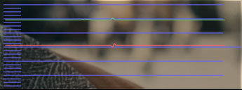

Да нет же, рассинхрон НЕ прогрессирующий...т.е. нажал на перемотку, SVP отключил-включил плавность и получился рассинхрон допустим ~200мс и он полностью стабилен (не увеличивается по ходу просмотра), частота точно совпадает.
Вот тут на скриншоте 10мс рассинхрон после перемотки (примерно столько в большинстве случаев получается):

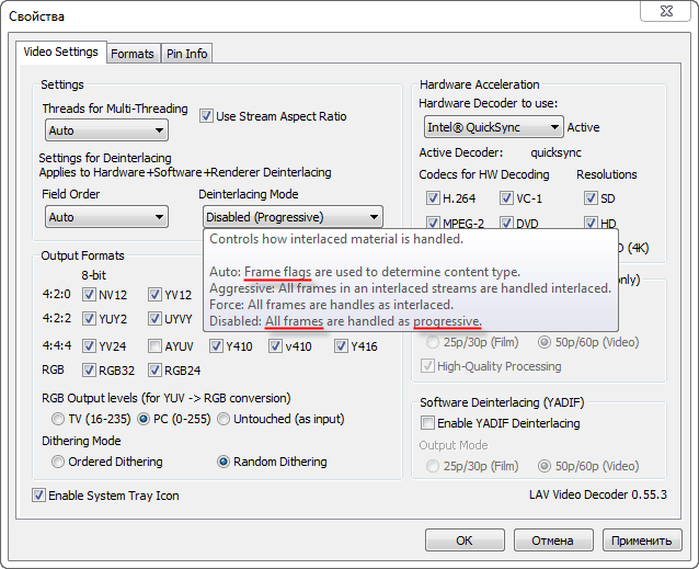

запретить деинтерлейс в LAV (нижний пункт)
Я ж говорю, режим авто даёт абсолютно тоже самое (видимо как раз правильно и выбирает прогрессив), что и ручной выбор нижнего пункта, так что вручную нет смысла это делать.

А где тут у меня про кадр-два было? 2 кадра из 60 (сек) - это всего лишь 34мс, а я говорил про 200-400мс - а это уже десяток кадров и очень сильно напрягает...
И к слову, у меня зеленая линия параллельна и близка к красной в EVR Custom. Но я им не пользуюсь, я пользуюсь madVR Exclusive mode.
На картинке. Одно деление на графике статистики соответствует одному кадру. Зеленая линия выше красной на два деления - это отставание на 2 кадра.
Так там скачок красной и зеленой линии синхронный и поэтому расстояние между ними остаётся тем же самым, как и без скачка...или это неважно?

Мелкие зубцы на графике статистики EVR Custom - это не обязательно плохо. Меня вполне устраивает даже волнистый график. Главное, чтобы скачки не были величиной с большое деление (т.к. это уже целый кадр).
А что вообще означает красная и зеленая полоса? (зеленая как я понимаю показывает равномерность вывода кадров на экран?)
А то не очень понятно почему на предыдущем скрине синхронный скачок на обоих полосах.
Могу предположить, что красная звук, а зеленая - видео.
Ну тогда нужно искать в интернете объяснение графика.
В подсказке черным по-английски сказано: Авто использует флаг из видеопотока. sad

На перемотке возникает, а до перемотки?
На второй перемотке, на третьей?
Только на перемотке, до перемотки всё стабильно.
Часто после первой перемотки большой рассинхрон, а после второй перемотки уже нормально (10-20мс)
Странно тогда, что я никакой разницы не увидел при просмотре, когда было включено "Auto", а потом "Progressive"...
