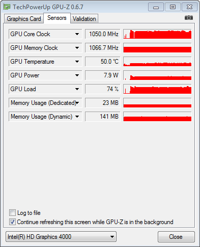

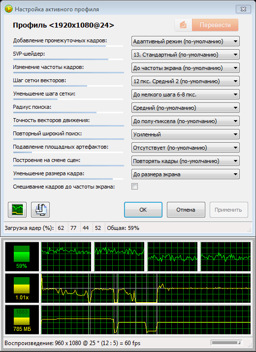

Как и обещал, настройки для горизонтальной анаморфной стереопары на моем Core i5-3570K
http://www.svp-team.com/forum/misc.php?item=2327   http://www.svp-team.com/forum/misc.php?item=2328
Загрузка процессора 59%, загрузка графического ядра 74%.
Заработал стандартный набор профилей 5g. Пришлось выбрать программное декодирование LAV - None, ортисовщик Overlay Mixer Renderer в плеере MPC-HC 1.6.5.
Подробности будут чуть позже в соседней теме с объяснениями в таблицах, почему именно этот декодер и отрисовщик.
Допинфо:
Имя файла: Кубок белых ночей 2011-Nikolay_-_-.ts
Размер кадра и частота: 1920x1080 pixels, 25 fps
На каждый 3D-ракурс: 960x1080 pixels
После подрезки краев: 960x1080 pixels
Размер экрана и частота обновления: 1920x1200 pixels, 60.146 Hz
После корректировки соотношений сторон: 960x1200 pixels (SAR=2/1)
Коэффициент повышения плавности: 12:5
Результирующая частота видеокадров: 60 fps
Повтор 1 кадра каждые 6.8 сек (без ReClock)
[ExMethod=MSmoothFps_3]        Добавление промежуточных кадров: Адаптивный режим (по-умолчанию)
[ExAlgo=13]            SVP-шейдер: 13. Стандартный (по-умолчанию)
[ExMulti=MON]            Изменение частоты кадров: До частоты экрана (по-умолчанию)
[ExBlockSize=16x16:2]        Шаг сетки векторов: 12 пкс. Средний 2 (по-умолчанию)
[ExRecalc=65000:8]        Уменьшение шага сетки: До мелкого шага 6-8 пкс.
[TypeDist=Exh:-10:SATD]        Радиус поиска: Средний (по-умолчанию)
[ExPel=2]            Точность векторов движения: До полу-пиксела (по-умолчанию)
[Badsad=2000:-24]        Повторный широкий поиск: Усиленный
[ExSadml=0]            Подавление площадных артефактов: Отсутствует (по-умолчанию)
[ExBlend=false]            Построение на смене сцен: Повторять кадры (по-умолчанию)
[ExDwnResize=MON]        Уменьшение размера кадра: До размера экрана
Параметры по меню
[svp_libflowgpu=1]        GPU-ускорение (OpenCL): true
[ExThreads=0]            Количество потоков: Авто
[StereoMode=3]            Стерео режим (3D): Горизонтальная анаморфная стереопара
[HandCrop=None]            Подрезка краев: Не подрезать
[Borderlight=None]        Подсветка краев: Выключена
[BorderlightZoom=5]        Ширина круговой подсветки: 5%
[BorderlightType=8:8:100:1]    Тип подсветки: Тип 3
[EFrameDoubling=0]        Аварийное удвоение: false
[StopSmoothDelayOnRewind=1]    Плавность на перемотке: Отключить на 1 сек
SVP314_FullHD_HSBS_5g.png, 20.94 kb, 520 x 715
SVP314_FullHD_HSBS_GPU-Z.png, 10 kb, 393 x 485

тормозит и лагает, процессоры одинаковые, в чем прикол?
А я для кого скриншот GPU-Z приложил? Запустить у себя и поглядеть на показания GPU Load. Они будут зашкаливать.
HD4000 слабовата для многоцелевого использования. В данном случае на нее возложено слишком много.
Настройками профиля SVP нагрузка на видеокарту сейчас не уменьшается. Поэтому тормозить будет на любых настройках.

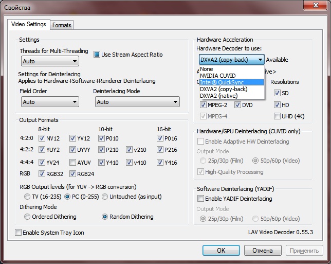

можно попробовать:
- декодировать на quickSync'e,
- SVPGPU выключить, оно тормозит ясноотчего, не процессор
- попробовать профили 2C или даже замахнуться на 3С
Re: Горячие клавиши для переключения стерео режимов + 3D на HD4000
это в FFDShow нужно где-то настроить?
39 (edited by %username% 24-02-2013 09:06:24)
danila_112
в декодере
В LAVe или ффд, смотря что используется, на странице кодеков
http://www.svp-team.com/forum/misc.php?item=2348
Буфер обмена18.jpg, 115.68 kb, 644 x 513
