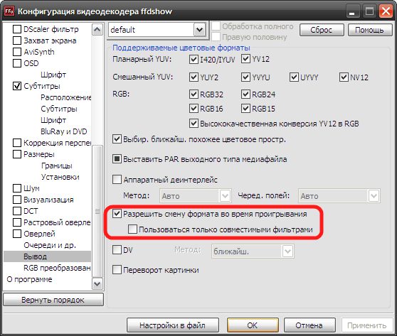

Попробуй поиграться с галочками
http://www.svp-team.com/forum/misc.php?item=248
2222.jpg, 58.4 kb, 558 x 473

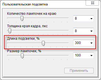

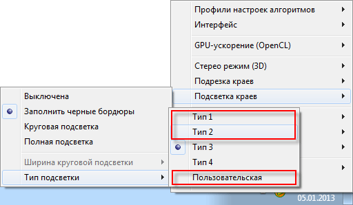

Вопрос из соседней ветки:
konstanitinqq wrote:
Кстати подсветка меня не удовлетворила, хоть и написано заполнять, а все равно не заполняет как в предыдущей версии
Надо выбрать другой тип подсветки, либо указать длину подсветки 300% и более, воспользовавшись пользовательской подсветкой.
http://www.svp-team.com/forum/misc.php?item=2169          http://www.svp-team.com/forum/misc.php?item=2170
Outer_custom_lighting.png, 6.11 kb, 355 x 282
Outer_lighting.png, 9.98 kb, 512 x 298

У меня тоже была подобная проблема, и ни на сайте, ни в интернете решения не было.
Как я понял, в каждой новой версии SVP обновляется дистрибутив Ffdshow. И начиная с какой-то версии ffdshow, раздел "Вывод" окна настроек совсем не совпадает с тем, что на скриншоте Rimsky. Точнее, там просто нет галочки "разрешить смену формата во время проигрывания". И поэтому проблему вообще никак не решить. В "Частых вопросах" об этом ни слова.
Поэтому мне пришлось установить старую версию ffdshow, с ней всё работает нормально. Осталось только выяснить номер последней версии, в которой эта галочка была, и написать об этом в "Частые вопросы" на сайте. Пока что данные такие, что в версии rev4422 её нет, а в rev3760 - есть.
