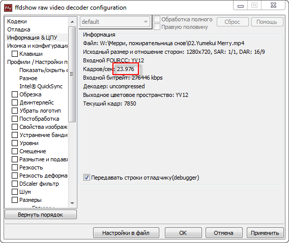

Проверил. Действительно есть проблема: SVP после отключения плавности не включает ее снова при нормализации частоты кадров.
Итак, что происходит с частотой кадров? Она в данном видео переменная. Но не плавает от кадра к кадру, а содержит сегменты с постоянной частотой кадров внутри сегментов. Вот именно такому видео с переменной частотой кадров умеет повышать плавность SVP.
Текущую частоту кадров можно подглянуть в ffdShow RAW фильтре. Для данного видео частота кадров внутри сегментов составляет 23.976 к/сек и 59.9 к/сек.
http://www.svp-team.com/forum/misc.php?item=2176

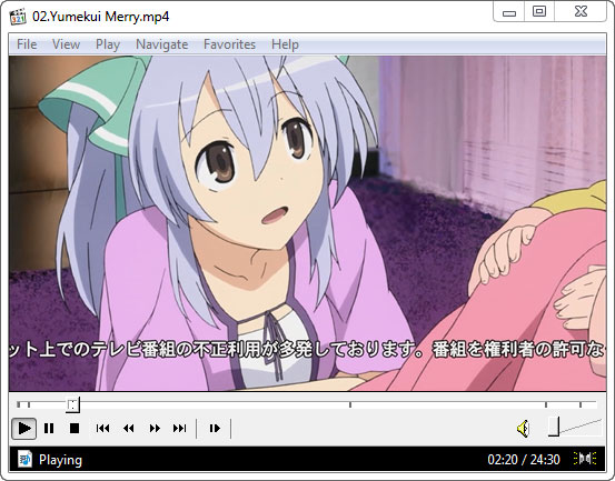

Как правило высокая частота кадров в аниме используется на титрах и компьютерных вставках. Так и здесь: высокая частота кадров использована для плавной прокрутки анимированного хард-саба (строка бегущих субтитров внизу на интервале 2:13 - 2:36).
http://www.svp-team.com/forum/misc.php?item=2177
Так вот SVP должен был обнаружить повышение частоты кадров в начале этого сегмента и отключить плавность. Он это сделал.
А в конце сегмента после стабилизации частоты кадров на значении 23,967 к/сек должно было произойти включение плавности. Но этого сейчас не происходит. Мне надо некоторое время, чтобы исправить ошибку и выложить фикс.
