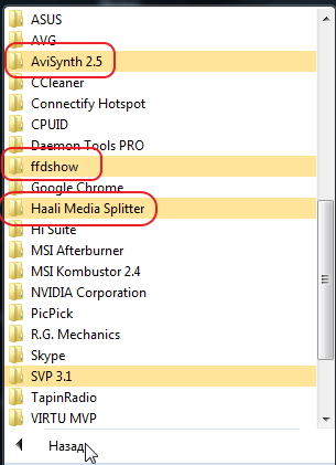

У меня ещё поставились вот эти программы. Может они мешают или нет?

Без этих программ нет свп ....
Волны - не самая главная проблема . Тут либо нравится , либо терпимо . Либо долго и упорно ковырять не только профили ...
