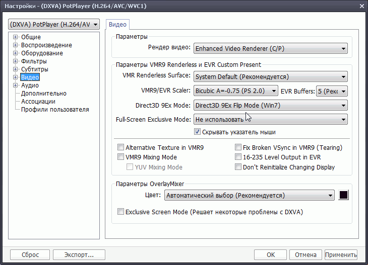

Друзья, определил я интересную штуку, оказывается если в Win7 использовать Aero-режим (который по-умолчанию), то в плеере не обязательно включать эксклюзивный фул-скрин! Тем более без него переключения махом происходят. И дропов нет с EVR на полном экране! Нужно поставить 9Ex Flip Mode (Win7) для максимальной оптимизации (как они пишут). Вот все настройки:
http://www.svp-team.com/forum/misc.php?item=216
Flip.png, 20.12 kb, 730 x 527
