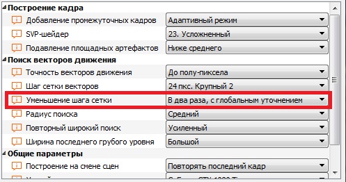

Подскажите какой параметр даёт лучше качество, с локальным уточнением или глобальным ? А может лучше вообще уменьшение шага не использовать...
