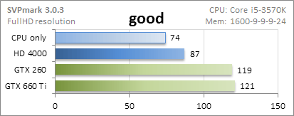

Приехала мне видеокарточка GTX 660 Ti. Полное название Gigabyte GV-N66TWF2-2GD.
Почти за 11 т.р.
Конечно же сразу прогнал SVPmark, чтобы представлять, что я теперь имею. А имею очень мизерный прирост в попугаях.
http://www.svp-team.com/forum/misc.php?item=1837
Ситуация вполне объяснимая. Это слишком производительная видеокарта для моего процессора. Многие подтесты SVPmark упираются в производительность процессора. Вот часть особенно интересных подтестов:
Подтест good.
http://www.svp-team.com/forum/misc.php?item=1838
Результаты этого подтеста соответствуют самому ходовому набору настроек повышения плавности в SVP. На этом графике отчетливо видно, что процессор и без GPU-ускорения показывал скорость более 60 к/сек. GPU-ускорение GTX 660 Ti дало прибавку скорости 64%.

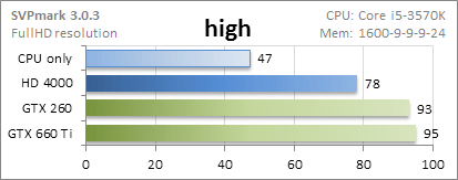

Теперь перейдем к более требовательному подтесту high.
http://www.svp-team.com/forum/misc.php?item=1839
Здесь картинка другая. Процессор самостоятельно не тянул эти настройки (47 к/сек), а использование даже встроенного ускорителя HD Graphics 4000 уже изменило ситуацию и необходимая скорость в 60 к/сек достигнута. GPU-ускорение GTX 660 Ti дало прибавку скорости 102%.

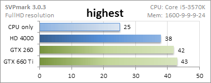

И самый тяжелый подтест highest:
http://www.svp-team.com/forum/misc.php?item=1840
Тут как не тянул процессор без видеокарты, так и даже самая мощная видеокарта ему помочь не может. GPU-ускорение GTX 660 Ti дало прибавку скорости 72%, но до необходимых 60 к/сек система не дотягивает.

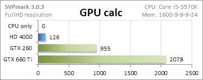

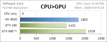

Перспективы GTX 660 Ti. Теперь приведу скоростные характристики GPU-части с точки зрения вычислений по мнению SVPmark. Начнем с отдельных характеристик: это скорость передачи данных CPU<>GPU и скорость расчета новых кадров на GPU (GPU calc).
http://www.svp-team.com/forum/misc.php?item=1841 http://www.svp-team.com/forum/misc.php?item=1842
Видно, что скорость обмена данными по сравнению с GTX 260 увеличилась не особо, но смогла опередить скорость обмена CPU со встроенным GPU (HD 4000). Казалось бы встройка, находящаяся в процессоре, должна иметь просто широченный канал обмена данными и непревзойденную скорость передачи, а на деле оказывается это не так. Инженеры из Intel дали этой шине скорость, сравнимую с PCI-E 2.0 16x.
Скорость расчета на GTX 660 Ti радует двухкратным превосходством над GTX 260. Тут все почти так, как и ожидалось
(ожидал я как минимум 4-х кратного превосходства от 1344 пиксельных шейдеров против 216-ти)
. wink

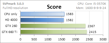

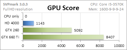

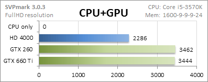

Теперь общая синтетическая оценка GPU отдельно и GPU в связке с процессором.
http://www.svp-team.com/forum/misc.php?item=1844 http://www.svp-team.com/forum/misc.php?item=1843
Видно, что процессор, держит видеокарту и не дает ей раскрыть свой потенциал. Что ж. Это будет видеокарта на будущее. Разгон процессора даст еще процентов 30 прироста, смотреть надо в сторону апгрейда на более производительные процессоры, ожидаемые в будущем, либо на переложение дополнительной части расчетов на GPU. Последнее зависит исключительно от нас самих wink
ОБЩИЙ ВЫВОД. Для SVP уже достаточно GTX 260, а покупка современных мощных видеокарт для SVP неоправдана.
Результаты замеров сохранены в базе результатов SVPmark.

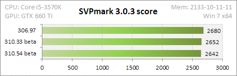

Решил ещё раз протестить дровишки от nvidia и неожиданно для себя обнаружил, что мобильные дрова 2xx версии не поддерживают dxva и opencl для win8. Грустно...
Но самый главный прикол в том, что 197.16 РАБОТАЕТ!

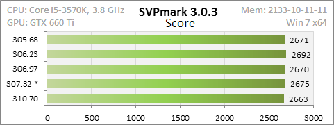

Позавчера вышло сразу два подписанных драйвера от NVIDIA:
Официальный 310.70 и неофициальный 307.32.
Решил традиционно сравнить скорости их работы в задаче повышения плавности. На этот раз никаких сенсаций.
http://www.svp-team.com/forum/misc.php?item=2074
Самый слабый результат получился у официальных новых драйверов 310.70, но разница настолько мала, что можно списать на погрешность измерений. А вот 1%-ное преимущество у 306.23 уже нельзя назвать погрешностью. Видимо, он пока остается лидером по скорости. Делалось 3 прогона теста, брался лучший результат из трех.
GTX660Ti_drivers_speed_compare.png, 5.1 kb, 481 x 180
