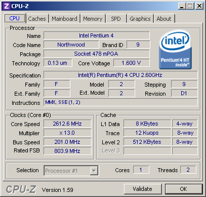

Можно скрин CPU-Z о поддержке инструкций процессором?
Есть подозрение, что некорректно выбирается использование тех или иных SSE инструкций в указанных библиотеках.
Косвенно это можно проверить, установив SVP 2.0. Если он заработает, значит причина в libflowsse.dll.
Я могу заливать картинки на форум или их мне надо где-нибудь хостить?
Есть SSE 1 и 2.

Можно на форум. Прикреплять к сообщению. Становится доступно после нажатия кнопки "Предпросмотр".
О! ещё раз спасибо
http://www.svp-team.com/forum/misc.php?item=1142
cpuz.PNG, 19.13 kb, 407 x 389
