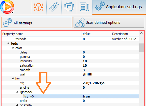

всё, я понял big_smile
в вер.74 в числе прочего для ускорения процесса был по умолчанию отключен поиск совсем старых лайтпаков, с прошивкой вер.6
надо открыть открыть окно всех параметров, и поставить
leds.hw.lightpack.try_v6 = true
lightpack-v6.png, 22.64 kb, 496 x 361
Может имеет смысл прошиться новой прошивкой?
Re: Lightpack USB Fail с последним обновлением
По проблеме - все заработало
