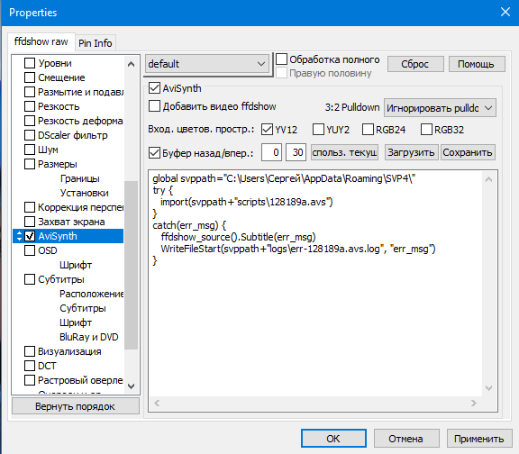

У меня тоже - PotPlayer пока виснет при частых перемотках. Попробую все что тут советуют.  Да и в Splash PRO кстати та же проблема  smile
48 (edited by tormozit 02-06-2019 12:53:11)
Re: Зависания при перемотке
Какой статус у проблемы на текущий момент? Я перечитал и перепробовал все. Зависания проигрывателя (MPC-HC) продолжаются. Причем чем выше нагрузка по расчету кадра тем выше вероятность зависания. SVP последний (купленный). Вывод через MadVR.
Сегодня, с Avisynth+ и MPC-HC 64-bit, надо очень постараться чтобы что-то зависло. Оно, может, иногда у кого-то и зависает, но такой остроты проблемы, как была в 2013, сейчас нет.

Удалил все кодеки. Удалил SVP. Удалил MPC-HC. Заново установил платную версию SVP с настройками по умолчанию. Открыл видео 4k 24fps. Несколько раз с интервалом 0.2сек нажал клавишу курсора [Вправо] и проигрыватель завис. Зря потерял настройки. У меня Geforce 1080Ti (пробовал с/без GPU ускорением). Процессор Intel 8700K. Видеофайл https://drive.google.com/open?id=1WhKlf … d2DmRp1NiU
Filters currently loaded:
  - Default DirectSound Device
  - madVR
  - Audio Switcher
  - ffdshow raw video filter
  - LAV Audio Decoder (internal)
  - LAV Video Decoder (internal)
  - LAV Splitter Source (internal)

И это не единичный случай. Такое происходит со всеми тяжелыми (по вычислению кадра) файлами.
