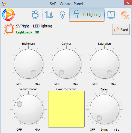

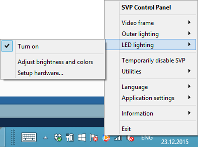

само собой для успеха нужен крайний SVP 4 Pro (.54)
light-1.png, 13.47 kb, 394 x 294
light-2.png, 45.38 kb, 507 x 509
Re: SVPlight: LED подсветка Paintpack, Lightpack,... (аналог Ambilight)
ну, в общем, нету пункта led lightning. Версия 54 про
Есть версия почему. Одной зависимости не хватает, обновись wink
до "1.9.0.55-1"
Отлично, теперь пора ковырять настройки! Спасибо! cool
