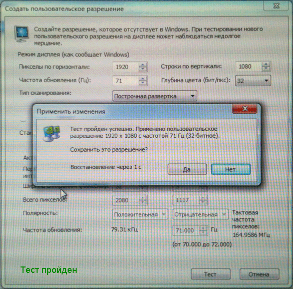

У меня под рукой монитор, который держит 71 Гц, а при установке уже 71.1 показывает "слипшиеся" пиксели. Это один из артефактов переразгона монитора. Выглядит так:
http://www.svp-team.com/forum/misc.php?item=2495
Похоже, что электроника не тянет пиксельную частоту больше 165 МГц.
При этом в режиме 71 Гц сохраняется аппаратное ускорение декодирования: DXVA2 (copy-back) и NVIDIA CUVID работают нормально.
Замечу, что DXVA2 (native) при совместном импользовании с SVP переключается на программное декодирование и работает аналогично выбору в декодере LAV ускорения None. Так и должно быть.

Есть еще одно совпадение. 165 МГц - это максимальная разрешенная частота для DVI Single Link. Так что возможно, что артефакт "слипшихся" пикселей не от электроники монитора появился, а от того, что половина информации в канал передачи не влезла, каждый второй пиксел отфильтровался. Вот пиксели и объединили свой цвет попарно.
Надо будет попробовать подключить монитор кабелем Dual Link и проверить осталась ли проблема на границе 165 МГц.

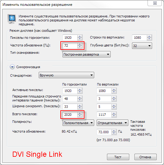

на форуме (http://www.monitortests.com/) утверждалось что почти любой кабель потянет как минимум 235 Mhz. У меня были такие же глюки, если просто выставить 72 Hz. Помогло небольшое ухудшение настроек (manual режим):
H: 1920 32 40 48 120 2040 +
V: 1080 3 5 5 13 1093 -
Все это делаем в программе http://www.monitortests.com/forum/Threa … tility-CRU
"Automatic - LCD reduced" adjusts the timing parameters for certain resolutions to reduce the pixel clock. This may help when trying higher refresh rates."
Зеркало: https://dl.dropboxusercontent.com/u/930 … rclock.rar
https://dl.dropboxusercontent.com/u/930442/temp/lcdoverclock.jpg

Я в итоге на своих двух мониторах смог через драйвер NVIDIA создать режимы с частотой 72 и 75 Гц. На выходе DisplayPort пришлось снизить цифры, а то с пиксельной частотой 165 МГц он показывал черный экран.
http://www.svp-team.com/forum/misc.php?item=2497
CustomResolution.gif, 40.02 kb, 538 x 540
