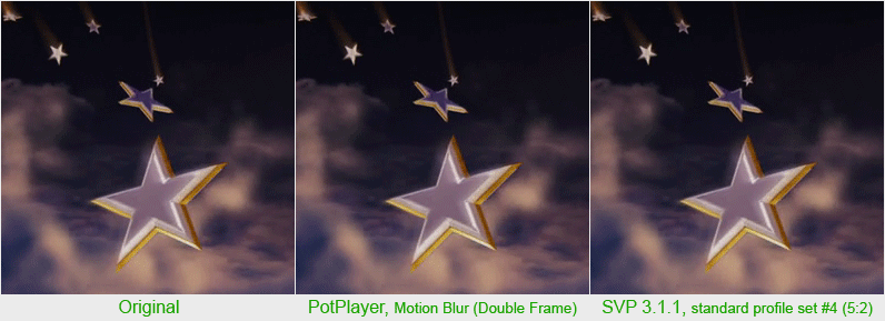

Да, уже разобрался, спасибо. Пытаюсь прикрутить программное удвоение fps для плавности картинки (вот этим методом http://rutracker.org/forum/viewtopic.php?t=3665742), плюс попробовал здешнюю сборку PotPlayer'a (SVP скачал, установил, запустил - висит в трее) в итоге в обоих случаях получаю не 60, а 49 fps и вот такие артефакты (скрин получился смазанным но суть в постоянном мигании зеленых полосок внизу и подёргивании изображения):
http://rghost.ru/41403132/thumb.png
369
Re: PotPlayer DXVA + SVP
Jedi92
Картинка-то при использовании чего такая получается? При включении SVP?
Больно похоже на проблемы аппаратного декодирования, что вообще не касается повышения плавности. hmm
Ах да. У Pot'овского размытия движения встречаются как раз блочные артефакты. Видимо это они.
http://www.svp-team.com/forum/misc.php?item=1927
Описание сравнения

Видимо это они.
Да, чем то похоже, но не то. Вот, к примеру поймал такой момент
http://rghost.ru/41404523/thumb.png

Да. Мозайка из квадратов - это оно. Проявление артефактов потовского удвоения кадров.
Неужели и SVP на Вашей системе дает такие ужасные артефакты? hmm
